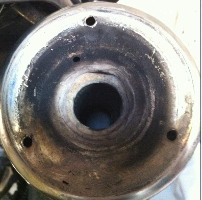

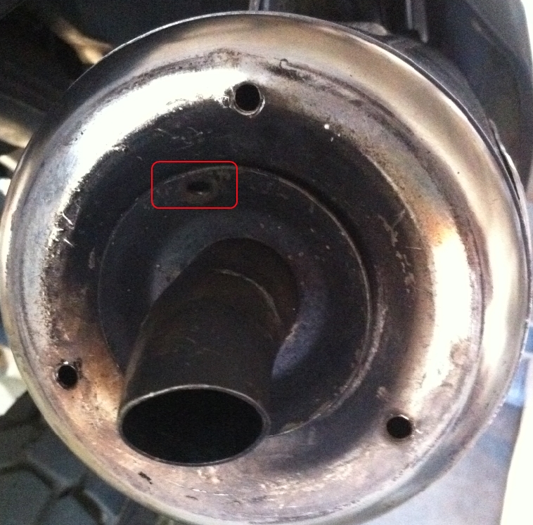

- Beiträge: 2355
Re: Sebring DB-Killer einbauen
so, hier die Bilder.
Würde der auch ohne Schraube halten, oder fliegt mir dann hinten alles auseinander?
- Beiträge: 53
- Registriert: 01 Mär 2007 00:00
- Wohnort: Wiesbaden
ist bei mir identisch, nur dass im loch des topfs noch die reste des ehemals haltenden schweißpunktes sitzen.
wollte damals nach kauf zum test den killer ausbauen, nach einigem geruckel hatte sich der schweißpunkt bereits gelöst.
seit diesem lösen vor 4 jahren sitzt der killer nun ohne befestigung im topf, ohne dass er von allein auch nur einen hauch weiter herausgekommen wäre.
aufgrund des passenden sitzes des killer-rohrs muss ich allerdings auch recht kräftig ziehen, um es überhaupt herauszubekommen. wenn das bei dir ähnlich ist, dann brauchst dir keine sorgen machen - das hält auch ohne schraube!
also ich habe an beiden Dr den sebring und sind beide Gleich mit Va Blechschrauben
bei den einen war es auch schwierig den DB Killer raus zu bekommen der sahst so fest ist er aber erstmal raus lässt er sich einfach wieder rein stecken schraube ihn einfach mit einer Va Blechschraube fest und du hast ruhe
für Gewinde ist das Material zu dünn wäre ja max 2 Gewinde -gänge
sehen alle Gleich aus
