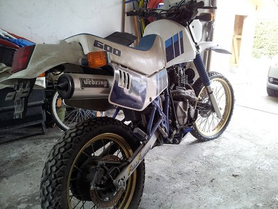

..und so sieht sie jetzt aus (bzw. hat sie bis vor wenigen Tagen ausgesehen). Jetzt ist schon alles zerlegt..
