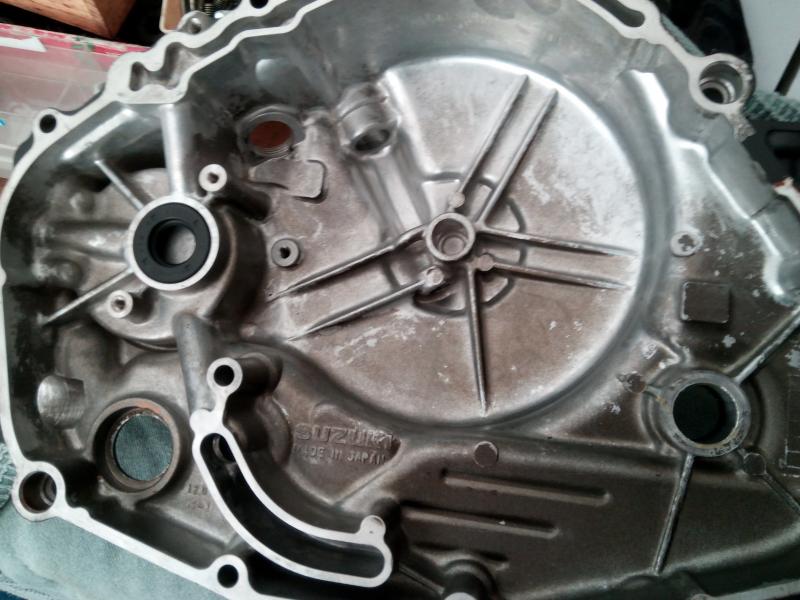

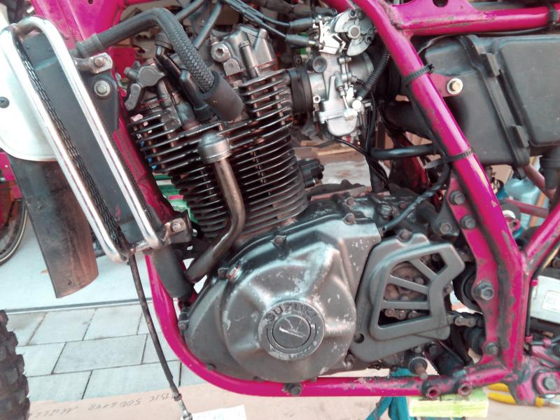

hier mal noch ein paar fotos...
der zylinder sieht auch nicht mehr sauber aus.... heul.... ich denke mal das ich den ganzen motor generalüberholen darf.... hoffentlich bekomme ich alle teile noch....

ich frage mich, ob das nun schon die
Ursache war, Lager der Kurbelwelle hat
nun derart Spiel, dass der Kolben weiter
hoch kommt und an die Ventile stößt,
daher keine Kompression mehr?
Die Kerben im Kolben sind auch im
Neuzustand vorhanden.
Die Frage ist nun, ob die Ventile noch
gerade sind und wie es Nockenwelle und
Kipphebel geht. Das heikelste sind die
(nicht austauschbaren) Lager der Nocken-
Welle.
Vielleicht hast du ja Glück und es bleibt
bei der Ausgleichswelle und den KW-Lagern.
Und natürlich tagelangem Schrauben.

Aus was schließt Ihr auf das KW- Lager?
Das ist doch mehr als Glaskugeln. Die Teile im Ölsumpf sind def. nicht von einem KW- Lager. Ebenso passen die Ventile nicht zum Kolben. Wenn der Kolben solche Einschläge hat müssen auch die Ventile offensichtliche Beschädigungen haben.
Wo kommt der Kupferdraht am Polrad her? Was hat zwischen Polrad und Lima die Beschädigungen verursacht. Aus dem Ölsumpf kann das nicht kommen, dazu sind die Ölleitungen zu dünn.
Mein Tipp: Steuerkette mit Spanner und Gleitschienen kontrollieren, vllt. ist die auch übergesprungen. Da passt auch der Metallschrott hin

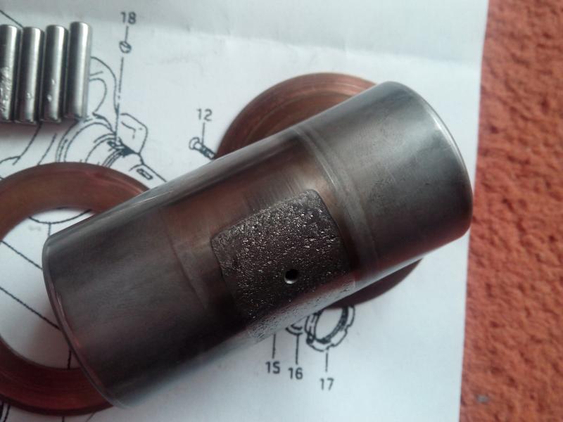

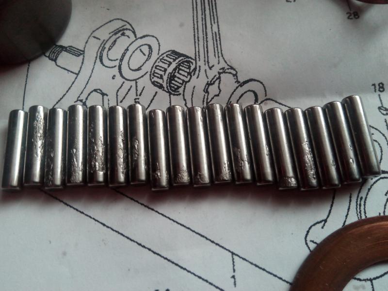

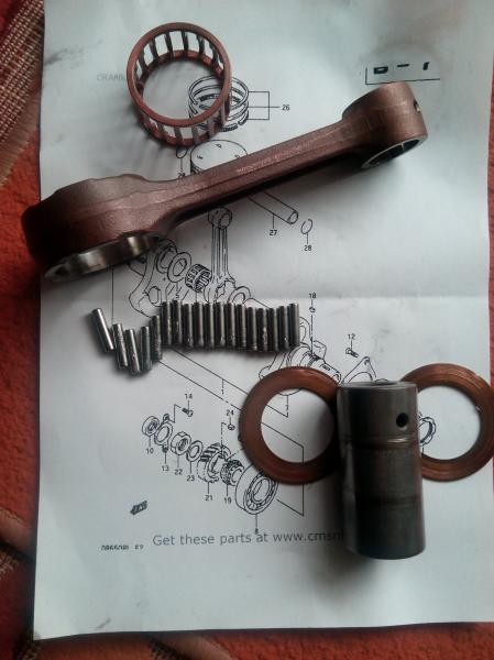

Gut, meine Schadensbegutachtung war nicht ganz präzise, dachte aber es wäre den meisten klar. Es ist natürlich das untere Pleullager mit dem kupferfarbenen Käfig und den Messingscheiben welches defekt ist.
Das Lager ist so sehr ausgeschlagen, dass der Kolben die Ventile berührt und diese nun krumm sind, also keine Kompression (wie Franz schon eindeutig beschrieben hat).

Wenn das Pleuelfußlager verreckt, ist das im Allgemeinen ein Schmierungsproblem, oder bei bestimmten Mopetten, bzw Baureihen ein Härtefehler des Hubzapfens. Wird das Öl bei betreffender DR über den Kurbelwellenstumpf und einen Simmerring zugeführt?

...sieht nicht gut aus, der Motor!
...aber reparieren lässt sich das, ist halt nochmal gut ein Tausender, den Du da investieren müsstest...

...und so sieht das aus, das kaputte Pleuelfußlager: Gruß, Uli

..und die Bronzescheiben auf den Fotos sind dann die Goldbrösel im Filter..
Motor mit defekter Kurbelwelle würde ich eher nicht nehmen, denn da ist dann i.A. noch mehr hinüber als nur die Kurbelwelle.

Die silbrigen Einschläge stammen sind so silbern, weil die Ventile eingeschlagen sind. Möglicherweise waren da vorher keine...ATZENPOWER hat geschrieben: was den kolben angeht, hab ich bei google bereits gesehen das diese einkerbungen im normalfall auch da sein.,... aber dann sind es 4 und nicht 2,,, ich gehe mal fast davon aus, das der kolben kein orginalkolben ist...

Die Bronze/ Kupfer farbenen teile können auch von der ölspritzdüse sein.
Wäre auch eine Stelle die mit angeschlagenen Ventilen zusammenstecken könnte

die 4 Einkerbungen auf dem Kolben sind normal und gehören zum Standard Kolben! Wenn die Einkerbungen nicht erkennbar sind, dann evtl. mit ÖLKOHLE zugesetzt...???
...Kolbenringe...???
...bei den silbrigen Stellen ist die Ölkohle halt durch den "Schlag" einfach weggeplatzt...

...die silbrigen Stellen sind die "Einschläge" der Ventile(!)und ich tät die entsprechenden Ventile checken (lassen)...schonmal wegen der fehlenden Kompression...hiha hat geschrieben:Die silbrigen Einschläge stammen sind so silbern, weil die Ventile eingeschlagen sind. Möglicherweise waren da vorher keine...
