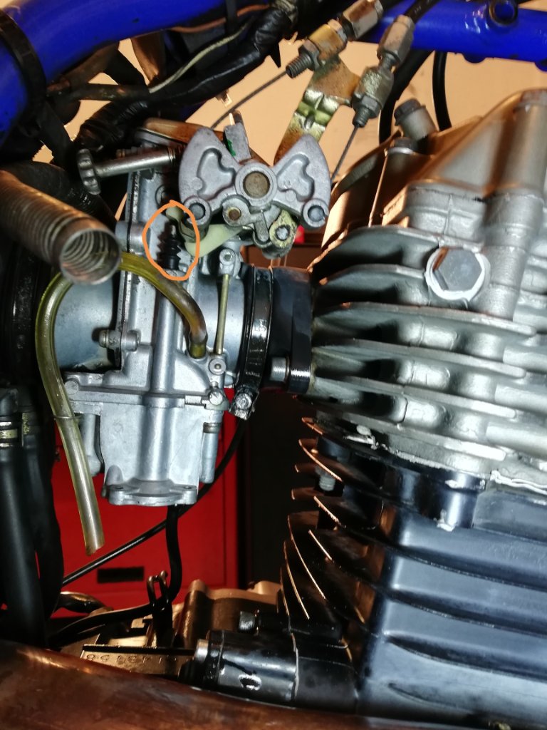

2) Vergasser, da viel mir was auf. Bis jetzt hatte ich nicht viele Berührung mit diesem Thema. Im Bild habe ich versucht diese Nadel oder Stift Orange zu markieren. Vor dem reinigen konnte ich die nadel runterdrücken und sie kam wieder hoch. Jetzt bleibt sie immer unten? Für was ist die den zuständig? Wie heißt die eigentlich?

1. Was haste für ein Öl drin? Im kalten Zustand drückt sich das Öl schwerer zwischen den Scheiben raus. Das hört I. d. R. auf wenn sie warm ist. War bei meiner Dakar auch. Habe das Spiel etwas weiter gestellt, dann hats funktioniert.
2. Sieht nach Flachschieber aus. Ist wohl die Stange für die Beschleunigerpumpe wie ich das sehe. Haste alles wieder richtig verbaut? Könnte ne Feder fehlen :shock:

Das ist die Beschleuigerpumpe am Vergaser hier sollte im Schwimmerkammerdeckel ein Bolzen sein und darunter eine kleine Feder.
Hatte ich bei meiner auch die war fest gegammelt mit Druckluft und Klopfen hab ich das ganze wieder zum arbeiten überredet.

Eine Erfolgsmeldung kann ich jedoch geben - der Vergaser ist wieder komplett.
Die Feder und der Bolzen hatten sich im Ultraschallbad versteckt, jetzt ist wieder alles zusammen und funktioniert wieder wie es soll.
