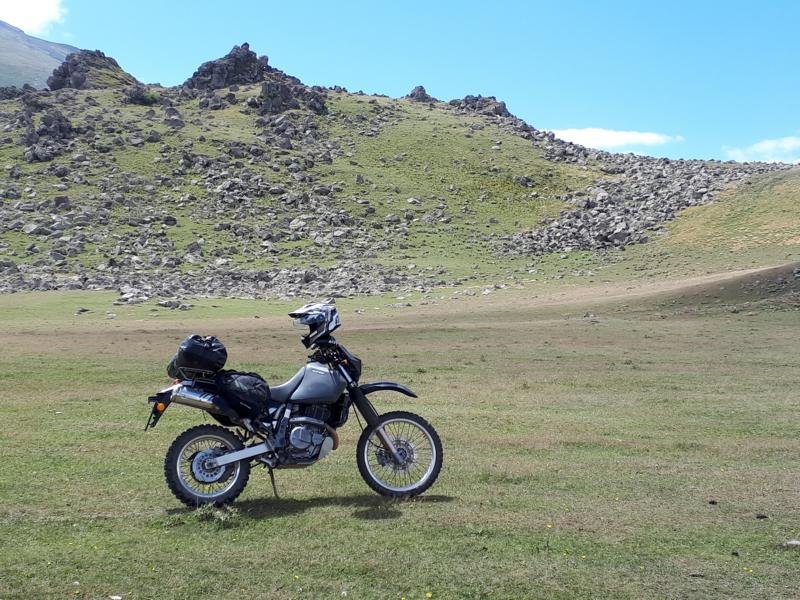

Aktuelles Bild vom August 2019

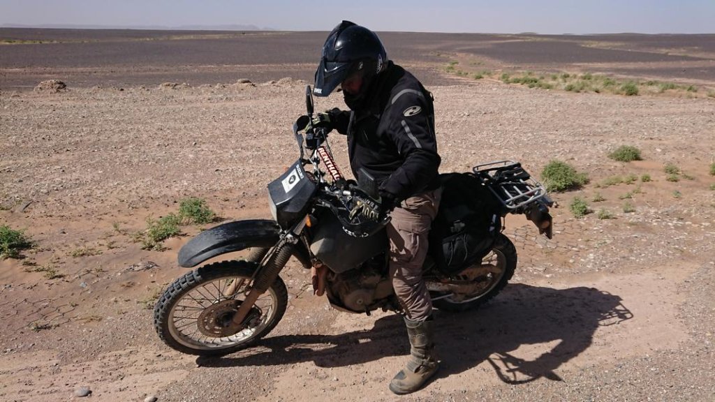

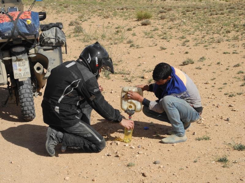

Im Oktober 2018 konnte ich die volle Reichweite des 20 Liter Tanks auskosten. Nach Umrundung des Erg Chebbi (Merzouga, Marokko) kommt man auf die neue Strasse, die von Erfoud herunterführt.
Ca. 4km vor der Tanke (Africia, an der Hauptstrecke, die von Rissani nach Merzuoga führt) war nach exakt 397km, totale Ebbe im Tank.

Tja.
Und während dein Reisepartner Sprit holen fährt, schiebst du dein Mopped weiter, damit du ja auf 400km kommst :lol:
