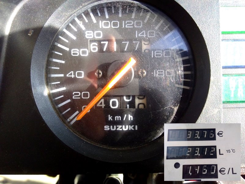

Ich bin aus Österreich, und habe ebenfalls den 20 Liter Tank montiert.
Gekauft habe ich ihn 2017 bei FC Moto.
2017 war die §57a Überprüfung (TÜV) ohne Mangel trotz des Tanks.
Seitdem habe ich keine Plakette mehr machen lassen, da ich das Fahrzeug nur in Marokko, Georgien, Armenien etc. benutze. (Anreise am LKW)
Aktuelles Bild vom August 2019
Im Oktober 2018 konnte ich die volle Reichweite des 20 Liter Tanks auskosten. Nach Umrundung des Erg Chebbi (Merzouga, Marokko) kommt man auf die neue Strasse, die von Erfoud herunterführt.
Ca. 4km vor der Tanke (Africia, an der Hauptstrecke, die von Rissani nach Merzuoga führt) war nach exakt 397km, totale Ebbe im Tank.
LG vom Spezi
LG vom Spezi

Tja.
Und während dein Reisepartner Sprit holen fährt, schiebst du dein Mopped weiter, damit du ja auf 400km kommst
Liebe Grüße vom Robert

Dafür ist der Reisepartner ja da.Rowin hat geschrieben: 08 Okt 2019 08:47 Tja.
Und während dein Reisepartner Sprit holen fährt, schiebst du dein Mopped weiter, damit du ja auf 400km kommst![]()
Liebe Grüße vom Robert![]()
Außer ihm ist ebenfalls der Sprit ausgegagngen.
Dann können aber zwei ein Moperl zur Tanke schieben, was bequemer ist.
Aber irgendwo, wo man nicht damit rechnet gibts immer Sprit.
