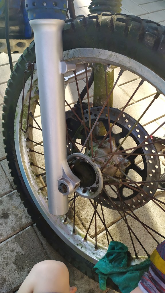

Hab den Vergaser raus gemacht und der sieht auf den ersten Blick viel besser aus als erwartet. Generell freu ich mich immer mehr. Kein abgebrochener Halter, keine großen Macken....nix dran an der Kiste. Sohnemann hat sich fleißig mit dem Moos beschäftigt und da drunter sieht das echt schick aus!

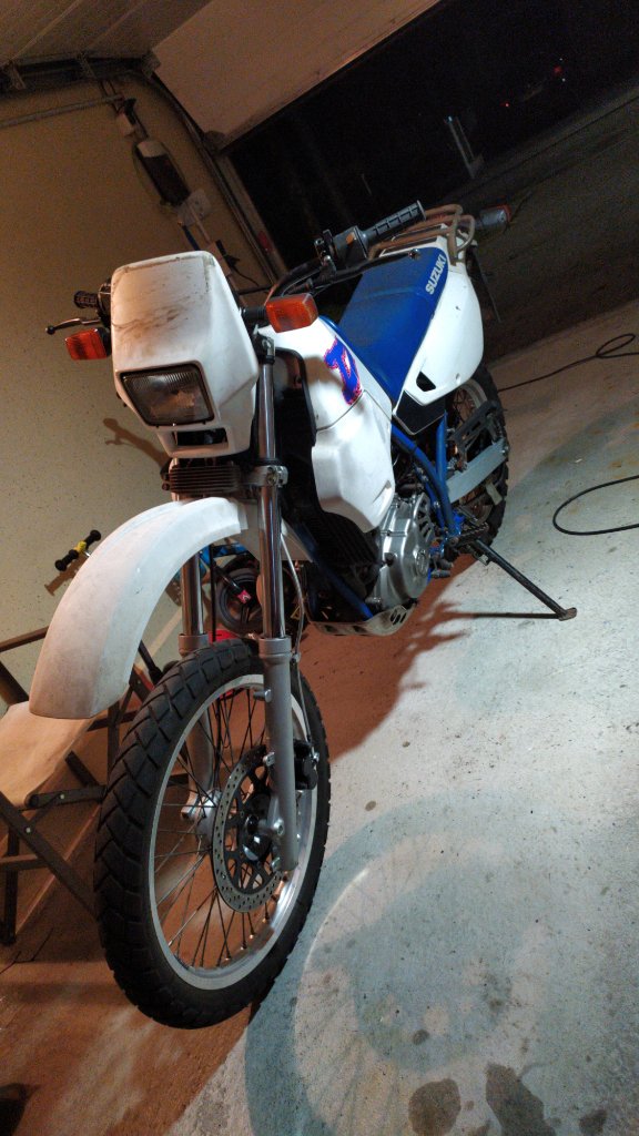

Soooo die Suzi ist gestern das erste mal nach 16 Jahren wieder gelaufen. Hatte den Vergaser gereinigt und repariert, Öl, Filter und Kerzen gewechselt, neue Batterie sowie frisches Benzin in den Tank........10min kicken und sie ist aus dem Dornröschen Schlaf erwacht.
Daraufhin hab ich gestern Beläge, Leitungen und nen neuen Kettensatz bestellt um die kleine wieder fahrbereit und sicher zu machen und hoffentlich im Anschluss über den TÜV zu bekommen.
Ausgaben bisher, knappe 500€ inkl. Mopped und nem 2. Radsatz mit tauglichen Reifen.
Da ich seit 01.07. ne Garage am Haus hab, hoffe ich das ganze zeitnah, Abends wenn meine Helferlein im Bett liegen, so weit gerichtet zu bekommen das ich n Kennzeichen und n Siegel bekomme und dieses Jahr noch n bissl im Original Zustand fahren kann bevor sie über den Winter dann zur Scrambler umgebaut wird.

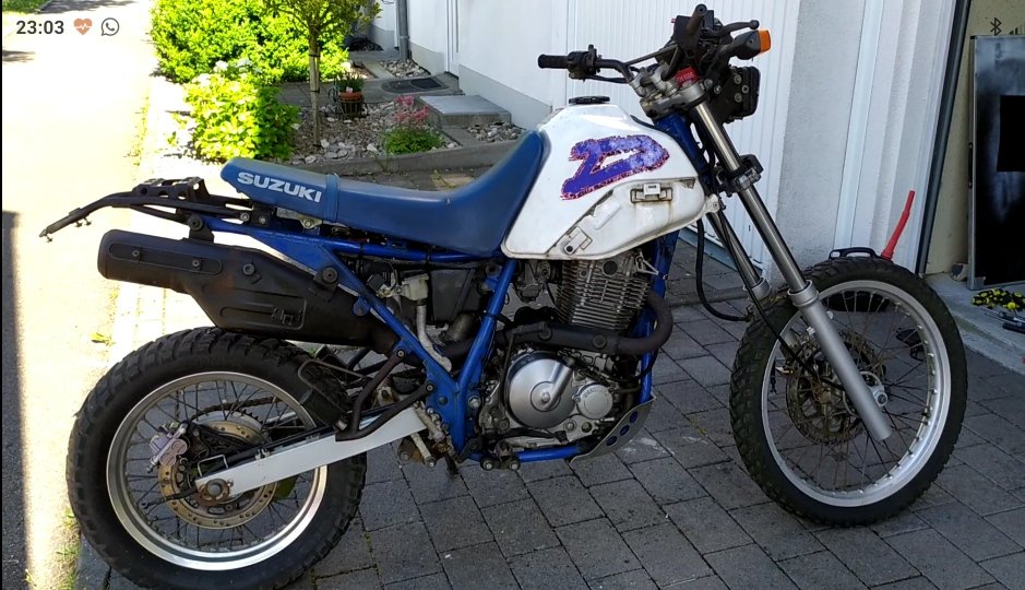

Ja der Vorbesitzer hat die DR wirklich die letzten 16Jahre angemeldet gelassen und hat brav Steuer und Versicherung dafür bezahlt, ohne die Plane einmal abzunehmen.
Nun steht sie beim TÜV und ich bin gespannt ob ich morgen nen Anruf bekomme das alles passt oder ob ich was übersehen habe.
Das mit dem fehlenden Schild und Schein hab ich mit den beiden Behörden geklärt und einer Ummeldung sollte dann mit TÜV Bericht auch nix im Wege stehen.
Sieht doch wieder ganz gut aus soweit oder?

Die sieht super aus! Eigentlich zu schade zum Umbauen...

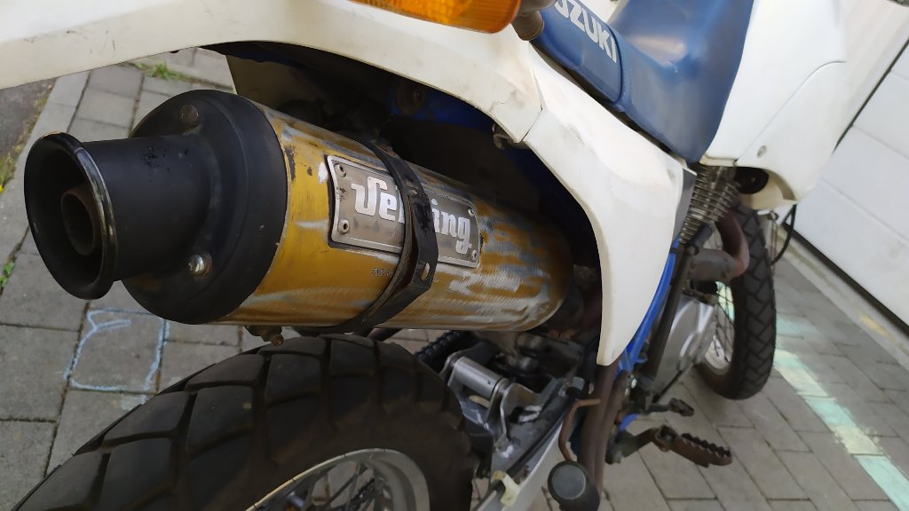

So nach nem kleinen Problem mit dem Rücklauf der Vorderbremse hab ich es heute geschafft die Auspuffanlage (Krümmer Schrauben derbe angegammel) zu entfernen. Hatte hier die Woche immer schön WD40 zur Vorbehandlung an die Bolzen gesprüht vor und nach m fahren.
Wollte eigentlich den Krümmer mit Auspuffband wickeln, hab aber das Hitzeschutzblech nicht abbekommen :twisted:
Den alten Sebring Endtopf hab ich mal grob vom schwarzen Heizunglack befreit, werd ich wohl komplett polieren und an den Scramblerumbau übernehmen. Leistungs- oder Soundtechnisch kein wirklicher Unterschied, evtl. n bissl dumpferes Geblubber bei warmem Motor aber sieht irgendwie gut aus....auch im aktuellen Ratlook:
Jetzt wird nur noch die Verkleidung und der Tank neu lackiert und dann wird se bis zum Winter so bewegt.
