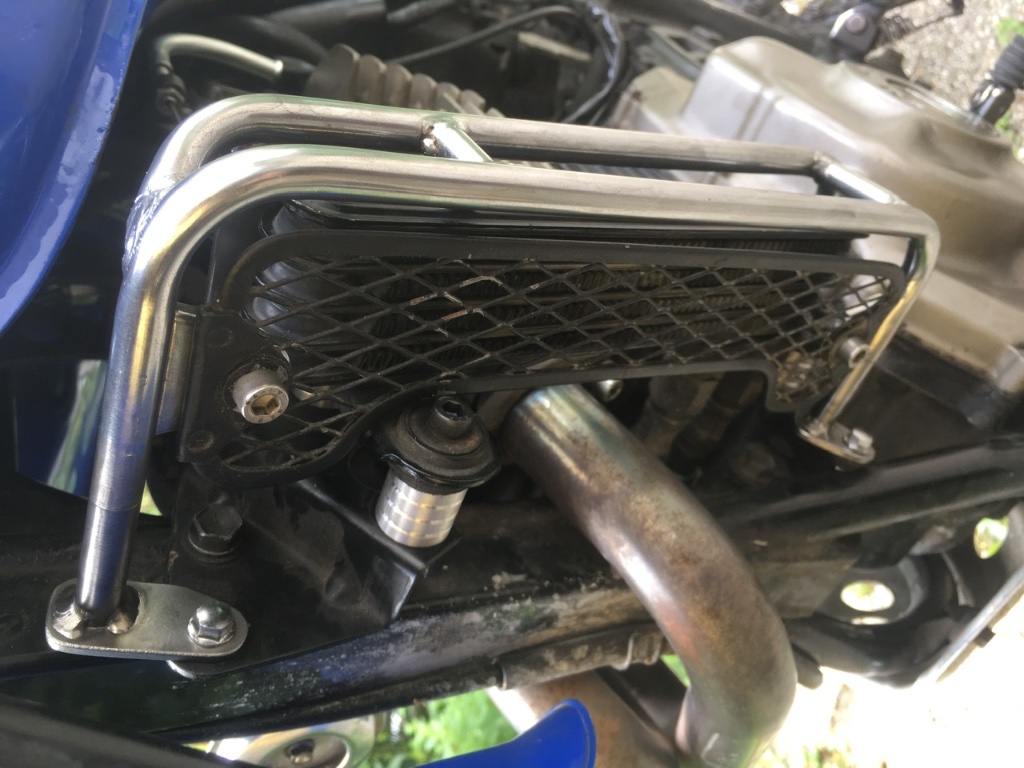

mein vorhaben beschränkt sich -was die bremse angeht- dann auf die 650er zange, eine 280er feq scheibe und eben den adapter. das ganze hat aber zeit.
hab soeben den kühlerschutz vorn verlängert, hinten die halterung ist distanziert. komplett auf stelzen stellen wollte ich das dreibein nicht, denn ich hab ich mal kunst studiert, ästhetik & so weiter.
der glänzende giannelli schalldämpfer ist nun schwatt.
