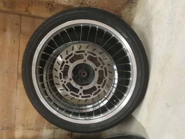

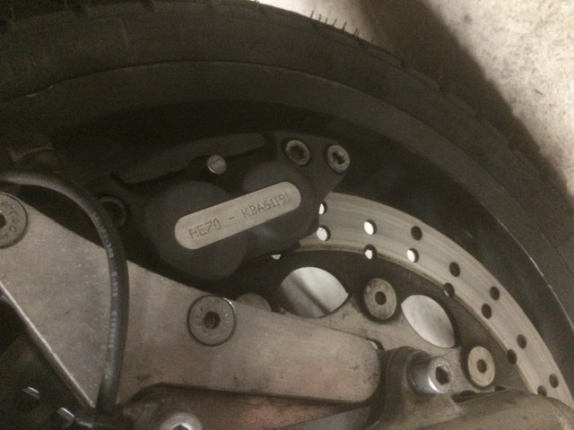

Die F650GS (Einzylinder) hat ab Werk wie die DR650 eine 300 Bremsscheibe mit 2 Kolbenbremse. Mit der DR650 Bremse bist du gut beraten...
Das abgebildete Vorderrad des oberen Bildes mit nicht schwimmender Bremsscheibe gehört abgesehen davon nicht mit der unten abgebildeten Festsattelbremse kombiniert.

Hmm,
so wie ich das sehe ist das doch sehr wohl eine schwimmed gelagerte Bremsscheibe, ob die Zusammenstellung, Reibpaarung und, und, und... so passt entzieht sich meiner Kenntnis

DR500 hat geschrieben: 30 Jun 2020 10:24 Die F650GS (Einzylinder) hat ab Werk wie die DR650 eine 300 Bremsscheibe mit 2 Kolbenbremse. Mit der DR650 Bremse bist du gut beraten...
Ob Stefan das weiß ?
https://www.dr-big-shop.de/46_Bremse_1032.html
Die 600er hat eine 240er Scheibe und einen Einkolbensattel. Wenn ich mich recht erinnere.
Der Umbau auf die 650er Bremse benötigt wie bereits erwähnt , eine 650er Gabel .

DROldie hat geschrieben: 30 Jun 2020 11:59 Hmm,
Sorry mein Fehler habe ich überlesen! Der Herr Hessler schreibt was von "Semi-Schwimmend" ???
Re: newbie fragen dr600s
#39
Hi Peter,
wenn es eine Frage ist was Semischwimmend ist:
Es gibt starre, halb schwimmende und ganz schwimmende Bremsscheiben.
Starr ist wohl klar :wink: , halb schwimmende (semi) sind die , die wir fast alle an der DR haben (mit Floatern welche "nur" in axialer Richtung verschiebbar sind) und voll schwimmende Bremsscheiben (da sind die Floater auch seitlich "locker"), die sind aber eigentlich an fast keinem Straßenmoped, eher für Rennsport gedacht. Selbst die aktuellen 700, 900 und was auch immer Modelle nahezu jeder Hersteller hat halbschwimmende Scheiben verbaut.
Hoffe ein bisschen Licht darein gebracht zu haben. :wink:
DROldie (30 Jun 2020 12:33)
Beiträge: 1990
#40
Sind halbschwimmende nicht auch solche, die dünne Rippen zur Nabe hin haben, um elastisch schwimmen zu können?
Zur größeren Scheibe: Mit einem Bremssattelextender kann man auch ohne Gabeltausch die Scheibe der 650er verbauen. Den muss man halt erst anfertigen, und er ist abnahme- und eintragungspflichtig.

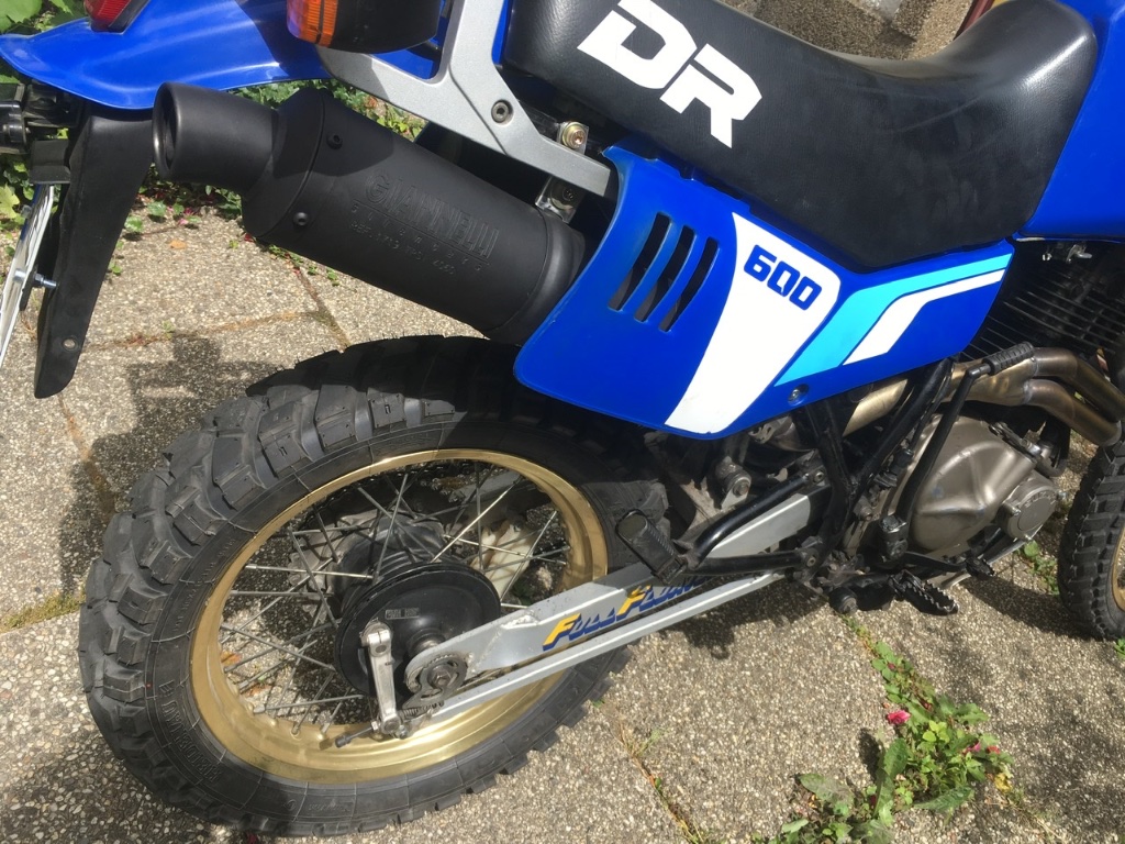

mein vorhaben beschränkt sich -was die bremse angeht- dann auf die 650er zange, eine 280er feq scheibe und eben den adapter. das ganze hat aber zeit.
hab soeben den kühlerschutz vorn verlängert, hinten die halterung ist distanziert. komplett auf stelzen stellen wollte ich das dreibein nicht, denn ich hab ich mal kunst studiert, ästhetik & so weiter. :lol:
der glänzende giannelli schalldämpfer ist nun schwatt. 8)

#44
Halbschwimmende Scheiben sind eine Kompromisslösung, die ab sich ganz gut funktionieren. Auf dem Bild von Jörg sieht die Scheibe eher starr aus- wenn man weit ranzoomt kann man aber die offenen Stellen erkennen, sie zum Ausgleich notwendig sind.
