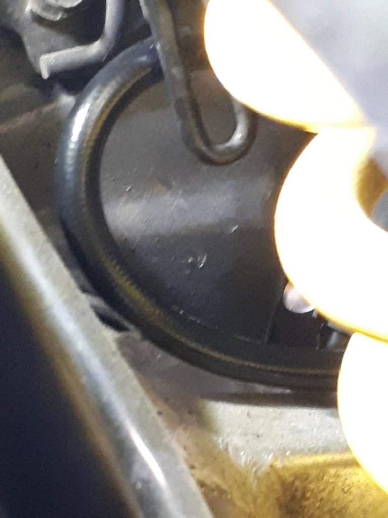

Dein Bremsschlauch hat aber auch die beste Zeit hinter sich. Den solltest Du dringend austauschen....DROldie hat geschrieben: 02 Mär 2022 19:20 Hallo ich habe heute mal meine Gutse beäugt, steht wie Dreisi´s nicht direkt vor Ort....
Also auf den Bildern von Pallas "liegt" die Schlaufe, bei mir ( Fischer Hydraulik ) kommt die Leitung von der Schwinge macht nen Bogen nach oben und geht zur Pumpe.
Nicht die beste Qualität aber Ihr seht bestimmt was ich meine, beim Einbau damals null Probleme.
( Mein Bild! )

Ich glaube, dass er noch so einen extra Schlauch/ Hülle drüber hat. Den verschlissenen Schlauch traue ich Peter nicht zu ;Dandreasullrich hat geschrieben: 02 Mär 2022 21:15Dein Bremsschlauch hat aber auch die beste Zeit hinter sich. Den solltest Du dringend austauschen....DROldie hat geschrieben: 02 Mär 2022 19:20 Hallo ich habe heute mal meine Gutse beäugt, steht wie Dreisi´s nicht direkt vor Ort....
( Mein Bild! )![]()

Ja, da ist ein Gewebeschlauch drüber. Den würde ich sowieso nicht verwenden. Im Gelände und bei Strassenfahrten läßt das Gewebe Staub durch, der im schlimmsten Fall den Bremsschlauch durchreibt, speziell bei feinen Vibrationen. Wurde im Flugzeugbau verwendet, mit verheerenden Folgen.
Re: Stahlflex SP46 hinten: Verlegung?
OK! Das der Gewebeschlauch kontraproduktiv sein kann habe ich nicht bedacht! Dann kommt der ab!
Danke für deinen Hinweis Thomas!

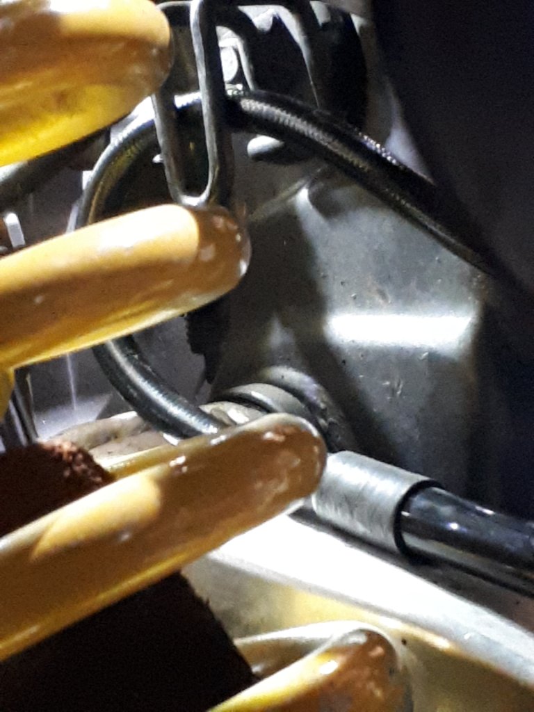

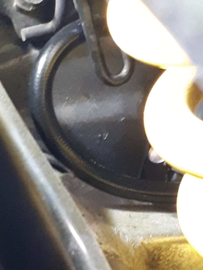

War gestern nochmals in der Tiefgarage bei der DR und meine Stahlflex Leitung lässt sich definitv nicht sauber in den Bügel legen.
Wenn ich sie in Bügel drücke, wird sie direkt am Anschussnippel stark nach oben gedückt, was ja auch nicht ideal ist. Die Leitung ist einfach ein wenig zu kurz.
Aber so passt's ja nun auch. Sie geht, ohne anzustossen, um den Bügel rum und der Kabelbinder hält sie von der Feder weg... Und an der Schwinge schabt auch nichts...

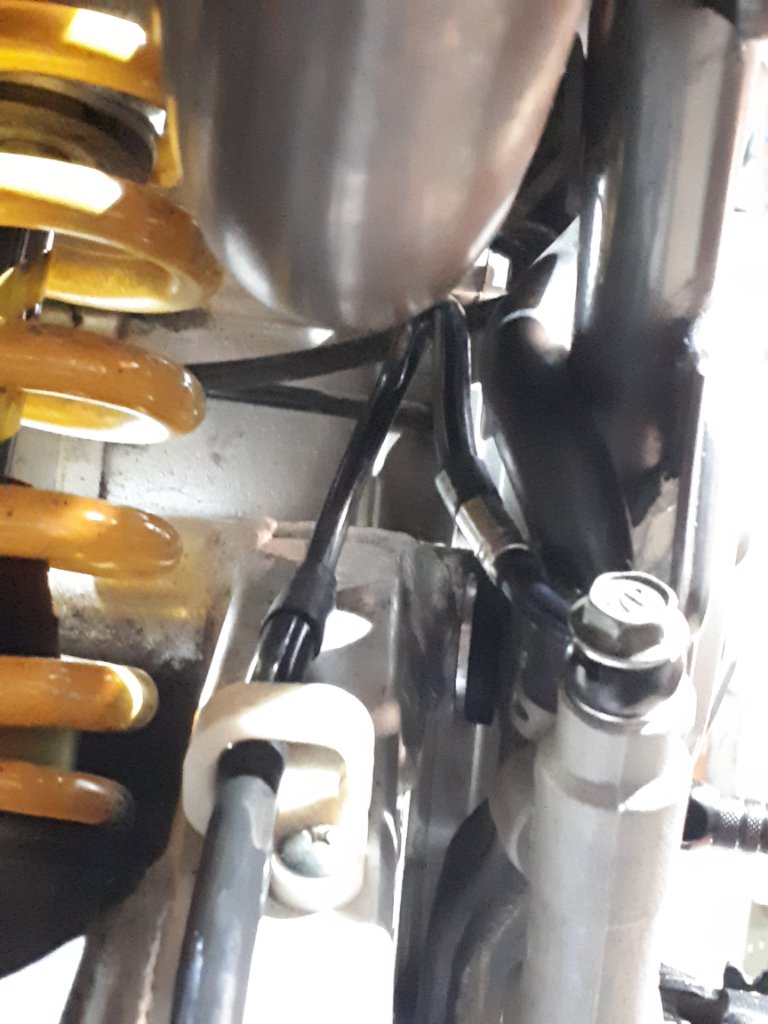

Meine schon ist auch von Probrake. Ich hab meine in die 2 Halter gedrückt. Dann am Bremssattel festgeschraubt und hinten den Anschluß verdreht damit der Bogen hoch geht , sieht dann so aus: ja sind meine Bilder !

Genau so schaut's bei mir auch aus, so wie die originale eben auch verlegt ist/war.BZ650 hat geschrieben: 04 Mär 2022 18:44 Meine schon ist auch von Probrake. Ich hab meine in die 2 Halter gedrückt. Dann am Bremssattel festgeschraubt und hinten den Anschluß verdreht damit der Bogen hoch geht , sieht dann so aus: ja sind meine Bilder !
Aber lassen wir den armen Kerl doch nur in Ruhe mit den ganzen Tips und Tricks, er hat ja auch eine Lösung dafür gefunden.
