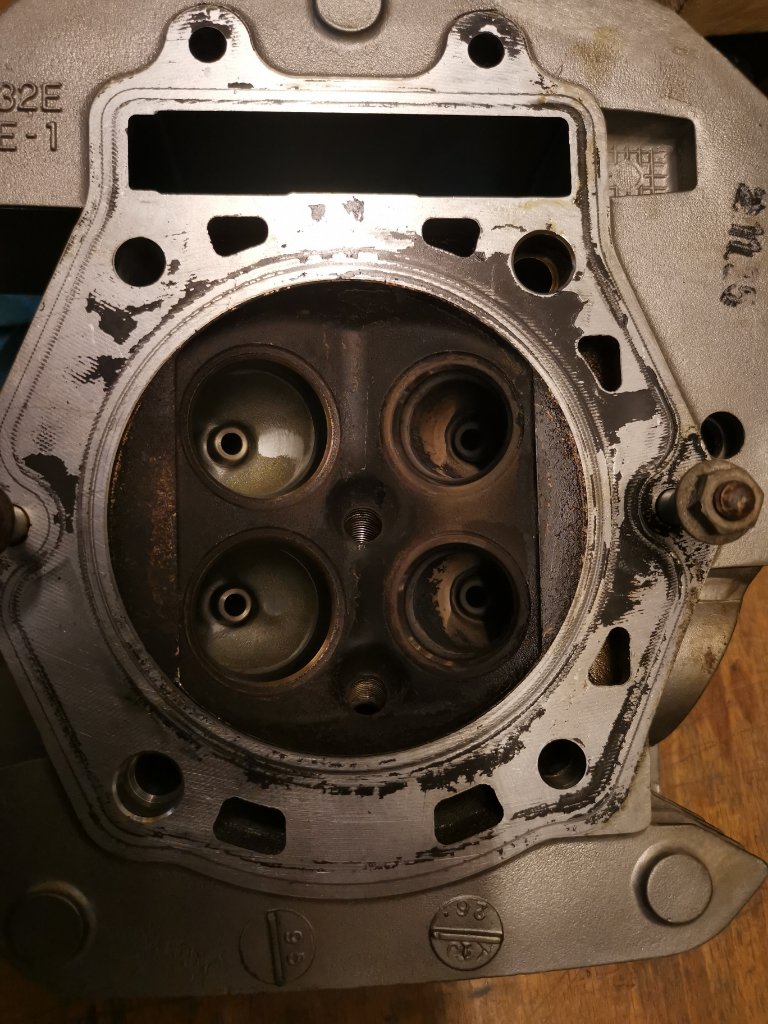

- Beiträge: 6008
Re: Topend SE neu abdichten
Und so sieht es momentan aus.
Es geht voran.
Es geht voran.
