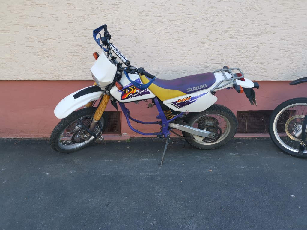

... wir wohnen zur Miete und ne Garage / Schrauberbude habe ich auch nicht. Findet alles im Freien statt.
Und da ich den Motor nicht offen habe wegen den Schaftdichtungen, sondern weil offensichtlich die Fußdichtung pisst, bekanntes Problem, schien es mir am einfachsten bei guten Wetter den Motor auszubauen und auf den OP-Tisch in den Keller zu legen.
Da wird jetzt alles erledigt und wenn dann das Wetter passt, kommt er wieder dahin wo er hingehört :wink:.
Ich weiß auch, dass man den Zylinder ziehen kann, ohne Motorausbau. Nur blöd, wenn alles unten ist und es fängt an zu regnen, gelle.
Wie auf dem Bild zu erkennen, stehen die Möps vor der Haustüre.
