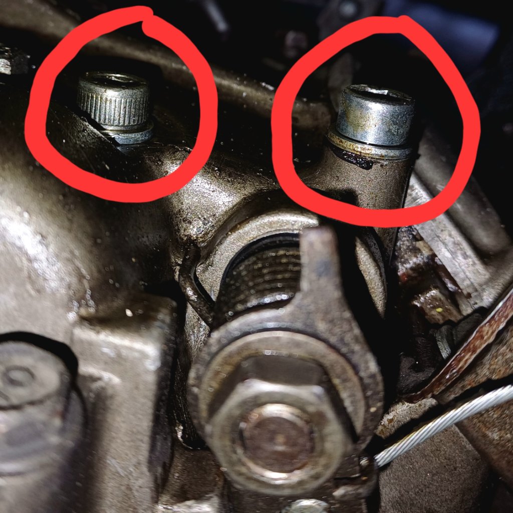

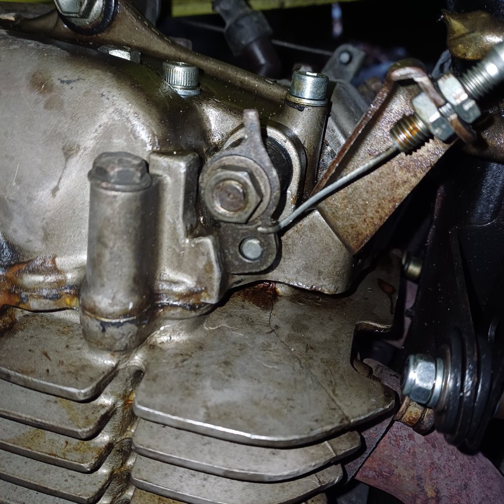

Hab mal Bilder gemacht um es deutlicher zu zeigen um welche Schrauben es dich handelt

Die beiden Schrauben sind nicht original. Wenn nicht alles auf Innensechskant umgeschraubt wurde, hat da jemand vermutlich längere Schrauben verwendet, als das Gewinde defekt war.
Ich glaube nicht, dass da Ölkanäle sind. Das Öl kommt an 2 Stehbolzen hoch und zweigt irgendwo unter die Nockenwelle ab.
Die rechte Schraube geht durch den Deckel, dann ist es hohl bis zum Zylinderkopf. Wie soll da ein Gewindeeinsatz ohne den Deckel abzunehmen eingebaut werden?
Deckel abnehmen habe ich in 45 Minuten geschafft. Man muss sich merken, welche Schraube wo war und welche Schraube mit Dichtring verbaut wird. Sonst easy.

Deckel abschrauben ist eh klar.
Das M6 Gewinde bzw.das was davon noch übrig ist, befindet dich im Zylinderkopf.
Als ich die Imbusschraube draußen hatte,war Motoröl am Ende dran.
Deshalb meine Vermutung mit dem Ölkanal da drunter.
Das mit den Dichtringen unter den Schrauben:
Da der Deckel schon mal unten war,bin ich nicht sicher ob tatsächlich alles wieder so ist wie es gehört
Ich hab in einem Dichtsatz so Alu U-Scheiben sind das diese Dichtungen?
Ich mach jetzt den Deckel runter und schau mir das genau an.
Werde versuchen die Bohrung nach unten abzudichten und dann wie ein Sackloch behandeln.

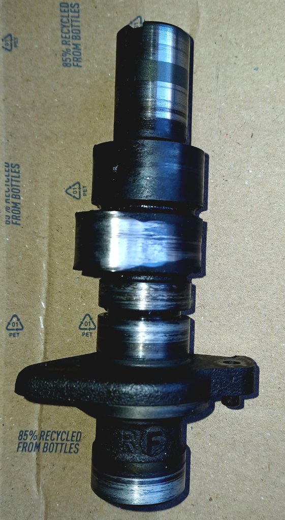

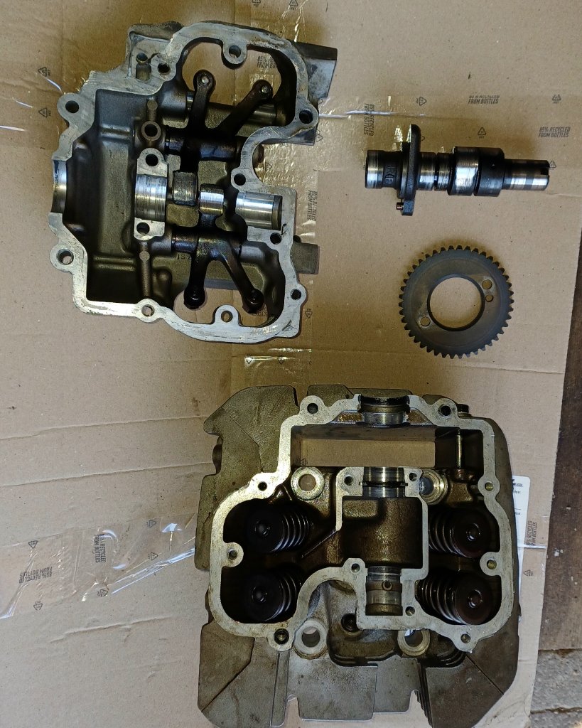

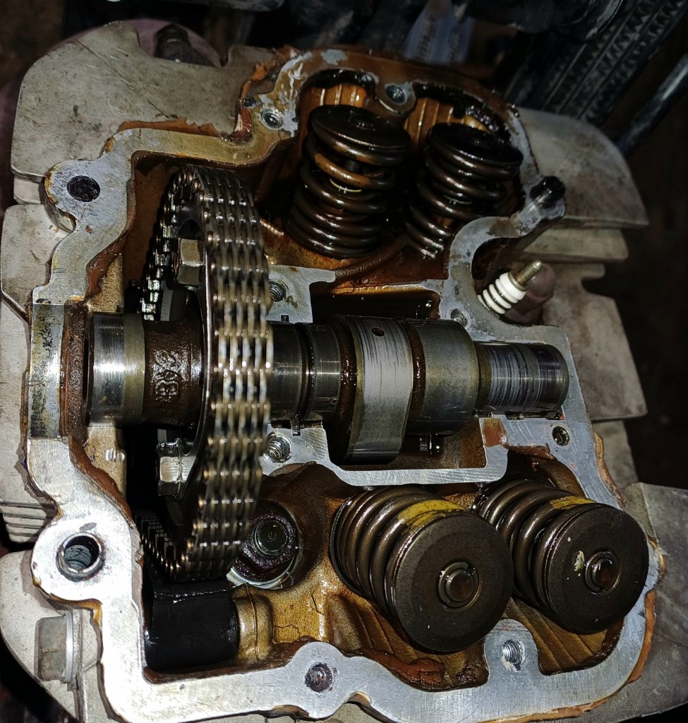

Das gelbe Ehlend durfte heute noch mal die Sonne genießen, bevor morgen der Nockendeckel abgedichtet wird.
Dafür hab ich den Zylinderkopf der DR600 S abgebaut.
Sieht nicht gut aus wenn zu wenig Öl im Spiel ist...
Nocke ist wohl auch hinüber
Die Kipphebel auch...
Na mal sehen was man retten kann...
Hab nen Zylinderkopf mit Deckel und Nocken angeboten bekommen...schaun wir mal.

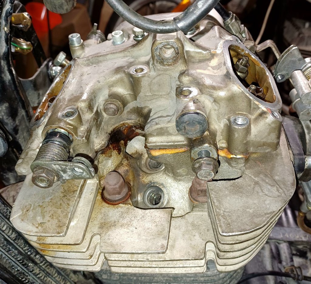

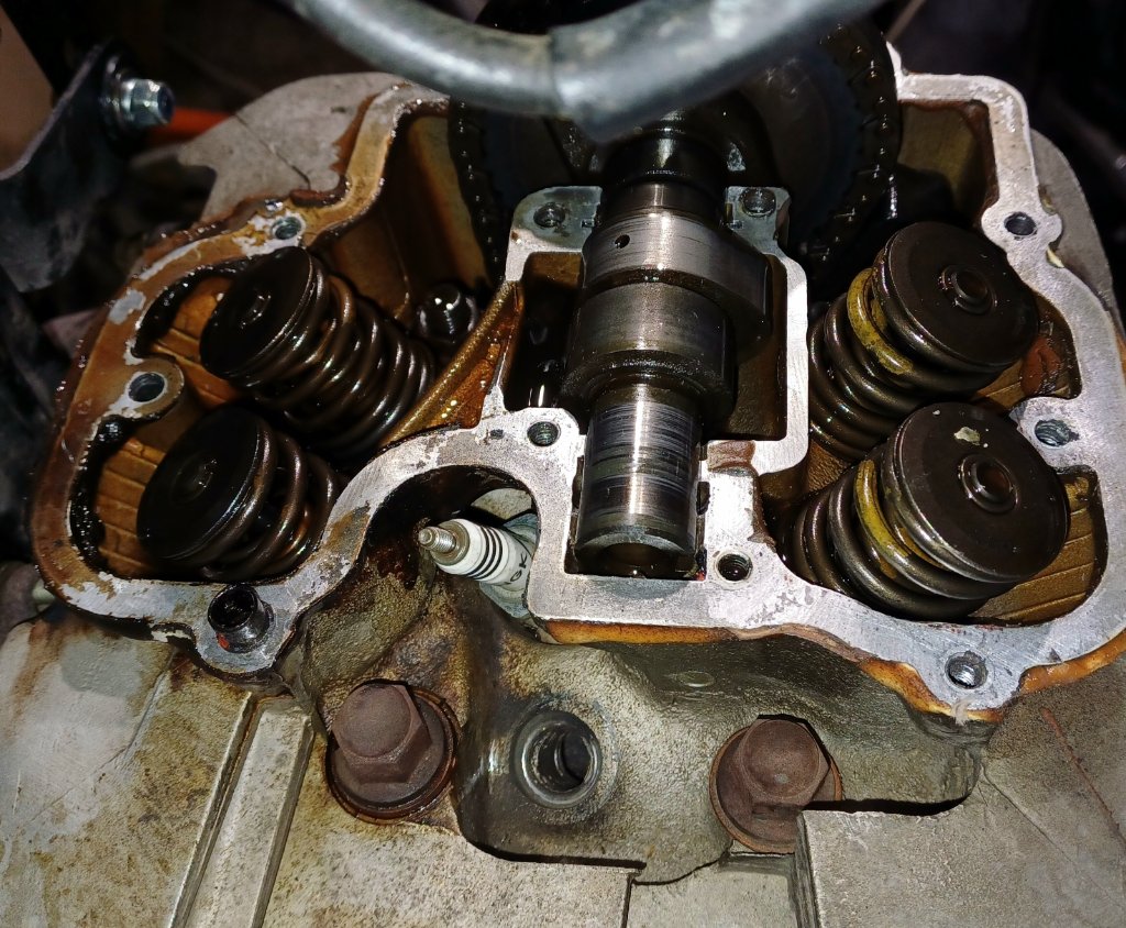

Der Zylinderkopfdeckel ist vom gelben Ehlend unten.
Hier noch mal die Ansicht von aussen.
Die steinharte Dichtungsmasse ist ordentlich aufgetragen... Auch innen geht's so weiter.
Fast jedes Gewinde ist voll davon.
Ist echt ne Sauerei den Mist abzubekommen ohne das was in den Motor fällt.

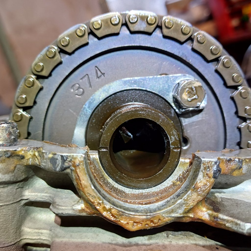

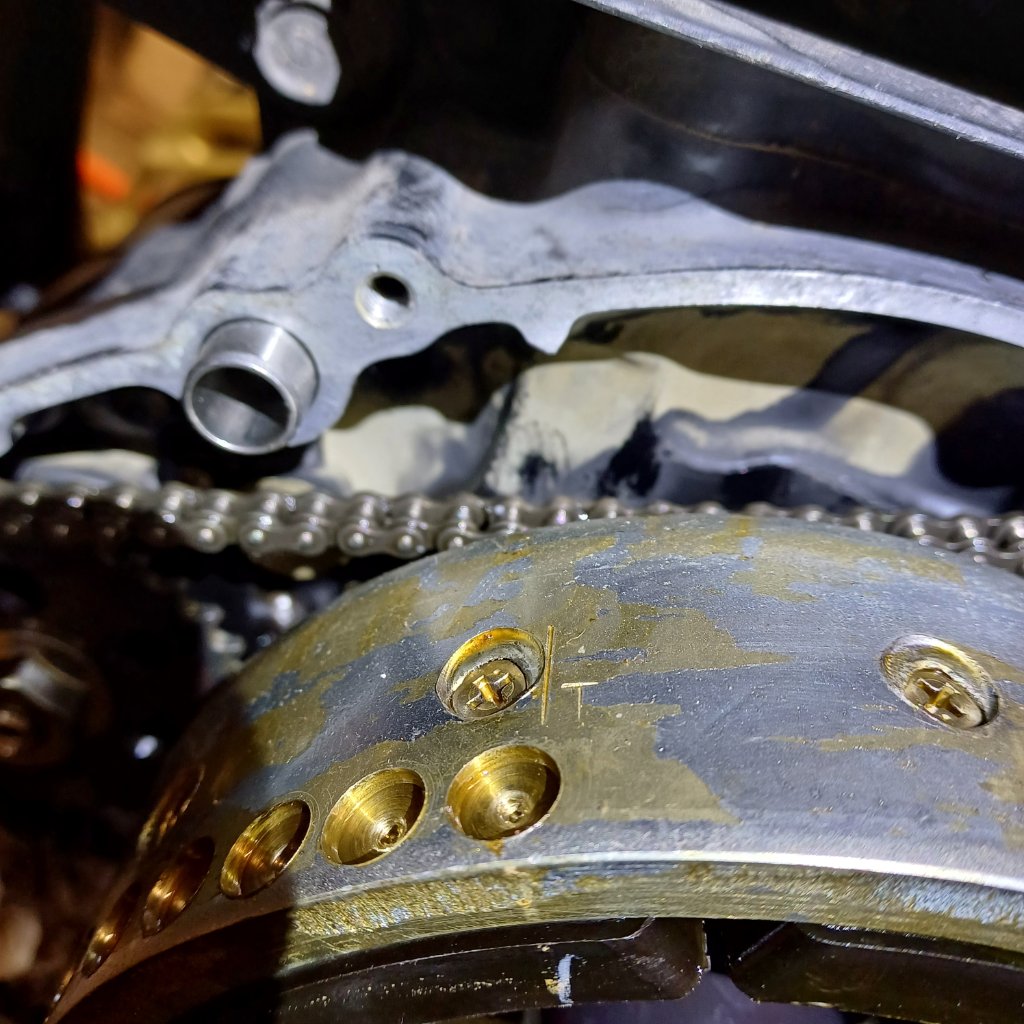

Sauger und Pressluft hilft. Frage:
Dachte wenn die Markierung auf dem Polrad und Gehäuse übereinstimmen, dann sollte due Markierung auf der Nockenwelle waagrecht stehen,oder nicht?
