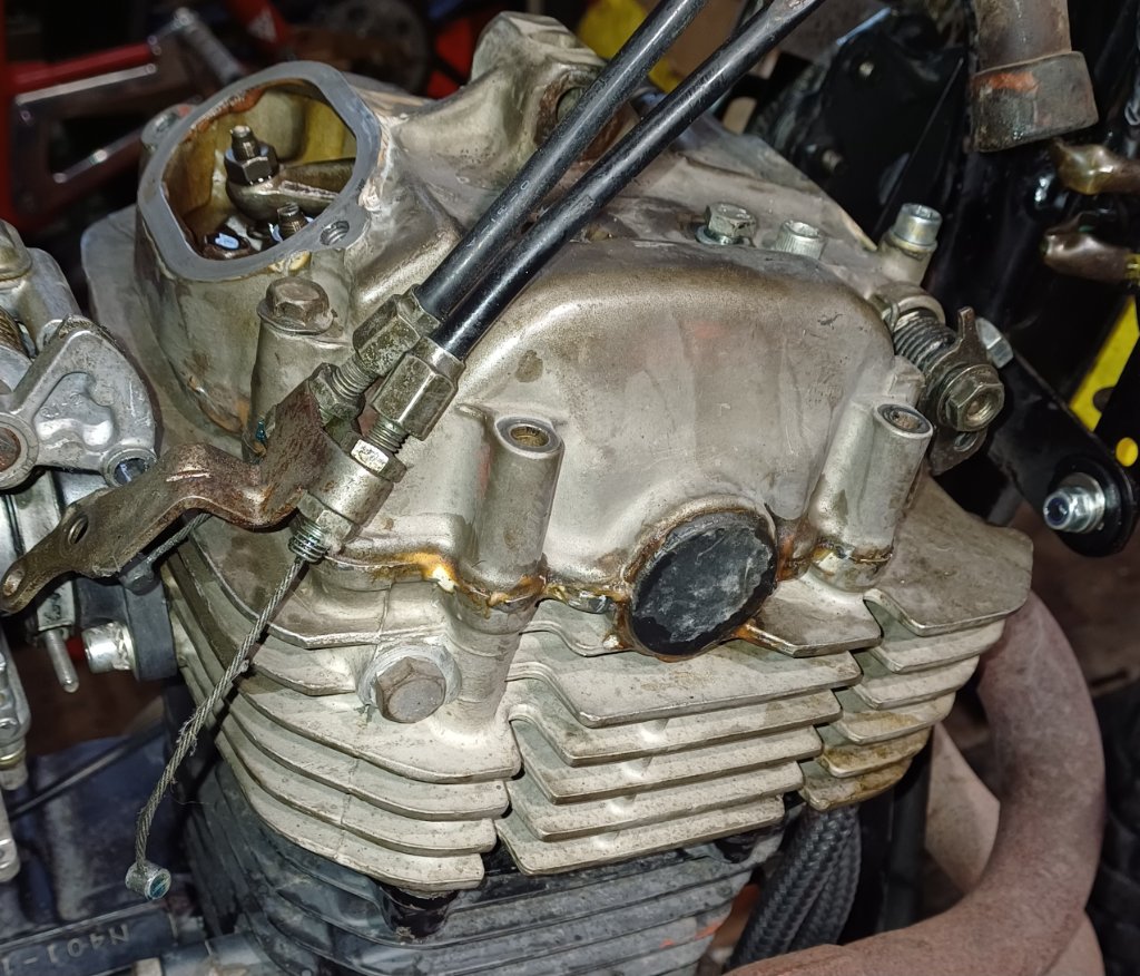

Ich habe noch eine Frage offen,die sich um den Zylinderkopf bzw.die Ölkanäle darin drehen.
Beim Wechsel der Wellendichtungen der Dekowellen ist mir aufgefallen,dass 2 Schrauben auf der rechten Seite Innensechskant haben.1Schraube fixiert die Dekowelle und ist M6x60mm und geht durch den Deckel in den Zylinderkopf.
Beim lösen schon bemerkt das etwas nicht stimmt und als die Schraube draußen war hing der Rest vom M6 Gewinde aus dem Zylinderkopf an der Schraube.
Jetzt zu meiner Frage:
Geht dieses Gewinde in ein Ölkanal?
Kann ich das Gewinde im eingebauten Zustand revidieren?
Oder muss ich auf alle Fälle den Kopf runter machen?
Ähnliche Arbeit,im eingebauten Zustand, hab ich schon am PKW mit dem Kerzengewinde durchgeführt.
Aber die Bohrung war größer und mit dem Endoskop konnte man gut sehen ob Späne im Brennraum sind.
Den Zylinderkopf hatte ich noch nie unten und würde ich gern vermeiden,weil die restliche Mechanik ruhig läuft.

Hab mal Bilder gemacht um es deutlicher zu zeigen um welche Schrauben es dich handelt

Hi!
Einfach die Haube runtermachen dann siehst du es !
Ich würde jetzt lügen, würde ich sagen auf dieser Seite ist jene Ölbohrung quer !
Ich meine die ist auf der anderen Seite . :?:
Aber das siehst du ja wenn die Haube unten ist.
Ist dort ein Ölkanal, Pfropfen unten rein und die Vorarbeit für das Helicoil machen. Pfropfen raus Helicoileinsatz rein

Die beiden Schrauben sind nicht original. Wenn nicht alles auf Innensechskant umgeschraubt wurde, hat da jemand vermutlich längere Schrauben verwendet, als das Gewinde defekt war.
Ich glaube nicht, dass da Ölkanäle sind. Das Öl kommt an 2 Stehbolzen hoch und zweigt irgendwo unter die Nockenwelle ab.
Die rechte Schraube geht durch den Deckel, dann ist es hohl bis zum Zylinderkopf. Wie soll da ein Gewindeeinsatz ohne den Deckel abzunehmen eingebaut werden?
Deckel abnehmen habe ich in 45 Minuten geschafft. Man muss sich merken, welche Schraube wo war und welche Schraube mit Dichtring verbaut wird. Sonst easy.

Deckel abschrauben ist eh klar.
Das M6 Gewinde bzw.das was davon noch übrig ist, befindet dich im Zylinderkopf.
Als ich die Imbusschraube draußen hatte,war Motoröl am Ende dran.
Deshalb meine Vermutung mit dem Ölkanal da drunter.
Das mit den Dichtringen unter den Schrauben:
Da der Deckel schon mal unten war,bin ich nicht sicher ob tatsächlich alles wieder so ist wie es gehört :roll:
Ich hab in einem Dichtsatz so Alu U-Scheiben sind das diese Dichtungen?
Ich mach jetzt den Deckel runter und schau mir das genau an.
Werde versuchen die Bohrung nach unten abzudichten und dann wie ein Sackloch behandeln.
Ich berichte wie es gelaufen ist :wink:

...eine Deckelschraube bleibt drin....
Die Alu-Scheibchen könnten es schon sein. Eine davon gehört aber unten an den Kupplungszug.

Schau mal hier
Oben rechts
https://images.cmsnl.com/img/partslists ... 1_d278.gif
Da wo die 15 ist ist eine Dichtscheibe drunter

Falls Du es gebrauchen kannst:
unter die Hutmuttern (16) kommen Kupferscheiben.
An der anderen Seite: (17) Stahlscheiben (24mm) (20-Auslassseite) und
22mm (19-Einlasseite)
Anzug: 10mm : 35Nm
8mm:25Nm
Falls Du oben am Deckel die Kupferscheiben wegläßt, bekommst Du das Ding nicht dicht. ist da ziemlich sensibel.

Danke für die Infos.
Ich habe den Nockendeckel von der 600S abgebaut und mir notiert unter welcher Schraube eine Dichtscheibe war.
Diese Scheiben sind im Dichtsatz dabei gewesen wo ich mich gefragt habe wohin damit.
Bei der gelben weis ich jetzt wie es geht und das die 2 M6 Gewinde mit M7 zu retten sind ohne den Zylinderkopf zu demontieren.
Wenigstens was positives an dem ganzen.
Sprich ich sollte der gelben das Ölschwitzen abgewöhnen, wenn der Deckel nicht verzogen ist! :roll:
