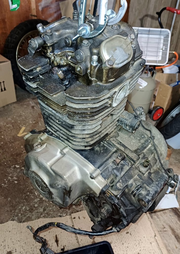

Re: Zündung DR600 mit 2 pikup
Heute mal das Erlegte an den Haken gehängt:
Mal sehen was die Zündung macht und den Deckel gereinigt und abgebaut
Erst mal nicht schlecht...aber:
Finde den Fehler warum ich die Zündung so nicht in das gelbe Ehlend verbauen kann
- Stollenreiter
- Beiträge: 955
So funkt es wohl irgendwohin, nur nicht wo es soll...
Also 1x neue Kabel,Rest Durchmesser lassen.
Zur Not 1x neu Wickeln.
