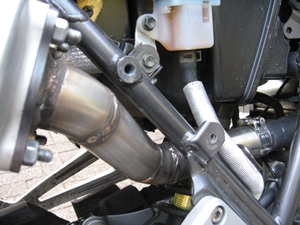

Ich würde an deiner Stelle mit Motorrad und Dämpfer zu einem Schlosser/Schweisser/Rohrbieger gehen und das mal anschauen lassen. Vermutlich kommt dich ein Eigenbau billiger, als halb/schelcht passende teure (Neu-)Teile ganz passend machen zu lassen.
fabian_s
Beiträge: 438
Wohnort: Regensburg
Re: Titanauspuff 650 SE
Beitrag von fabian_s »
http://www.dr-650.de/viewtopic.php?f=7& ... hilit=olaf
Hier hast du ein paar Bilder von dem ganzen. Das Mittelrohr ist ein original von dem GPR mit angeschweißtem Flansch und gekürzt.

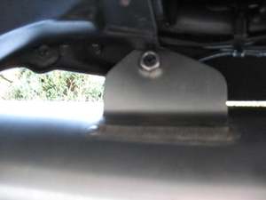

so...
nen GSXR Pott habe ich schon mal. :wink:
Kann mir mal jemand sagen, wie dick der Flansch ist, welcher mittels der 4 Schrauben am Auspuff befestigt wird.
Dann darf mein Bekannter seine Fräse mal anwerfen. :lol:
Dirk
SP43B

el capitan
Beiträge: 325
Wohnort: Wien 23
Beitrag von el capitan »
6 mm sind immer noch sehr dick - mein Auspuff hat einen 4 mm-Flansch und ist völlig stabil. Angesichts der geringen Wandstärke der Verbindungsrohre (< 1 mm) sitzt die potenzielle Schwachstelle ganz bestimmt nicht am Flansch ...

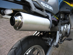

So...
ich habe auch fertig.
Klanglich bollert sie nun ganz schön,besonders bei Zurücknahme des Gasgriffes. :wink:
Auf dem Bild fehlt noch der Halter,mit welchem der Krümmer mittels Gummilagerung am Rahmen befestigt ist.
Dirk
