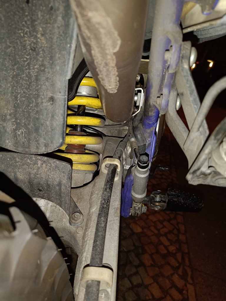

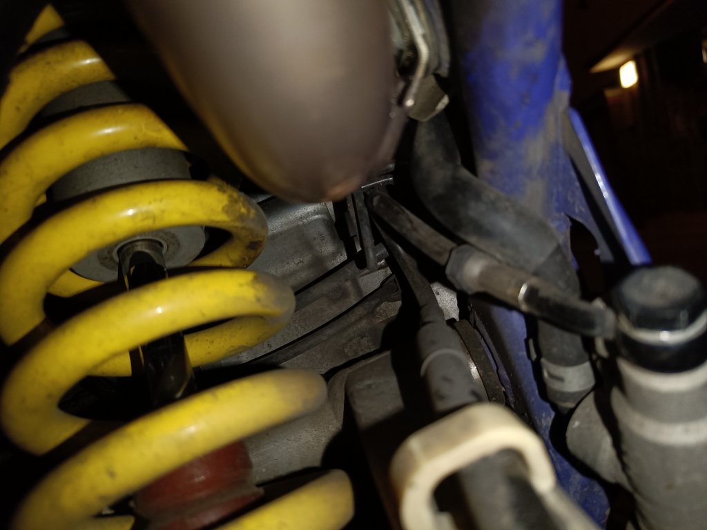

Re: Stahlflex SP46 hinten: Verlegung?
also irgendwie komme ich bei dem Thema nicht wirklich mit. :?
Die Fotos von pallas wundern mich etwas, denn mir kommt die Leitung irgendwie viel zu kurz vor...
Die originale Bremsleitung läuft ja vom Sattel aus gesehen glatt über die Schwinge und dann in einem Bogen nach oben zurück bis zur Pumpe.
Meine Stahlflex hat genau die identische Länge wie die olle Gummileitung, läuft also in einem großen Bogen durch die beschriebene Halteklammer.
Nur ist da doch eigentlich so viel Leitung, das das Teil nur mit Mühe überhaupt da Platz findet und gar nicht aus der Klammer heraus kann.
Ich hatte sogar die Mühe die in die Klammer zu bekommen weil da so viel Leitung war/ist.
Meine Stahlflexleitungen sind von Melvin.
Aber da kann es doch eigentlich keine großen Unterschiede zwischen den Herstellern geben, oder?
Verwirrte Grüße, Thomas

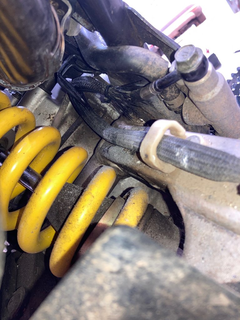

pallas
Beiträge: 452
Wohnort: Schweiz
Beitrag von pallas »
Hmm, das war eigentlich mein erster Gedanke - haben die bei ProBrake was geändert an der Länge der Leitung, als ich das Foto von Alf gesehen hatte...
Die originale Leitung kann ich nun nicht mehr daneben halten, da schon entsorgt.
Aber meine ProBrake Stahlflex hält definitiv nicht in der Halteklammer und das hat nichts mit dem Drall der Schutzhülle zu tun.
Die Leitung ist einfach zu kurz, um sich in der Klammer "einzurollen".

Beiträge: 6020
Der Dreisi hat geschrieben: 02 Mär 2022 16:55 Meine Stahlflexleitungen sind von Melvin.
Meine für die Dicke auch und die war auch etwas kürzer als das Original, geht aber.

Hallo ich habe heute mal meine Gutse beäugt, steht wie Dreisi´s nicht direkt vor Ort....
Also auf den Bildern von Pallas "liegt" die Schlaufe, bei mir ( Fischer Hydraulik ) kommt die Leitung von der Schwinge macht nen Bogen nach oben und geht zur Pumpe.
Nicht die beste Qualität aber Ihr seht bestimmt was ich meine, beim Einbau damals null Probleme.
( Mein Bild! )

Noch ein Bild von meiner Leitung, auch von Melvin.
Habe mich extra nochmal in die Kälte gewagt:
(Mein Bild)
