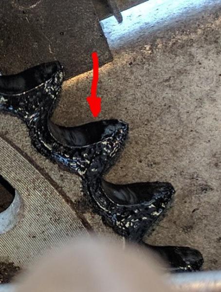

Zum anderen das Kettenblatt, welches neu (ca.200km) sein soll.
Ich finde aber, es sieht ganz gut spritzig aus.
Ist das bei der DR 650 wirklich so?
Bei meiner Kawa sehen die Spitzen flacher aus im neuen Zustand.

Das Kettenblatt ist egal, leicht auszubauen
und billig.

Das Kettenblatt ist definitiv total verbraucht! :roll:
Von neu sehr weit entfernt....... :oops:

Oh je. Genau, das Kettenblatt ist ja mal verbraucht. Da wird bestimmt eine neue fällig. Da wäre es auch intelligent gleich den kompletten Kettensatz zu wechseln.

das Kettenblatt hat defintiv mehr als 200 km hinter sicher. Außerdem sabbert man Kette und Blatt nicht so ein. Mehr Fett nutzt in diesem Fall nicht unbedingt mehr. Zur Geräuschkulisse ist es immer schwer was zu sagen. Deine Kawa ist ja sicherlich kein Einzylinder. Dürfte sich also grundsätzlich anders anhören. Ich bin mal von einer Zephyr auf eine Guzzi umgestiegen. Die ersten Wochen dachte ich, die fliegt mir gleich um die Ohren. Andererseits wenn dir der Verkäufer schon ein Märchen zum Kettenblatt erzählt ...

Also das Kettenblatt ist wirklich erste Sahne....vorausgesetzt du bist ein Ninja und möchtest es als Shuriken (Wurfstern) benutzen. :lol:

andreasullrich hat geschrieben:Das Kettenblatt ist definitiv total verbraucht! :roll:
...soweit würde ich jetzt nicht gehen, aber definitiv weit weg von: ..."neu, gerade mal 200 km gelaufen"... :roll: :lol:
Jedenfalls wäre ich vorsichtig bei derlei (leicht zu durchschaubaren) Aussagen, was dann den restlichen Zustand der Maschine anbelangt... :roll:
...wenn er schon beim Kettenblatt anfängt Dir Knöppe an die Backe zu nähen... :roll:

Das Kettenblatt hat keine 200km, keine 2000km, sondern grob geschätzt 20 000km hinter sich.

ric hat geschrieben:Das Kettenblatt hat keine 200km, keine 2000km, sondern grob geschätzt 20 000km hinter sich.
Ich sagte doch, es ist total verbraucht..... :lol:
Die Lebenszeit des Kettenrades ist am Ende. Verschleißgrenze erreicht.

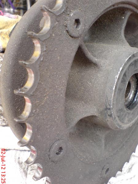

Also: eigentlich ist es ja völlig wurscht, ob das oben gezeigte Kettenblatt 2.000 oder 20.000 km gelaufen ist... :roll:
Aber: zugegebenermaßen wurmt mich ´n bissel, dass es Leute gibt die derlei (nicht zu beweisende) Behauptungen aufstellen, warum auch immer... :roll:
Aber damit Ihr seht wie ein Kettenblatt...
andreasullrich hat geschrieben: total verbraucht....
blanzer hat geschrieben: ist ja mal verbraucht. Da wird bestimmt eine neue fällig
andreasullrich hat geschrieben:ist definitiv total verbraucht!
....aussieht, hab ich das da für Euch aufgehoben. :shock: :lol:
Stammt aus der SP 42 meines Schwagers, der die guteste über Jahre hinweg, sträflich vernachlässigt hatte...
...das ist verbraucht! Total! -sowas von...! ...Wurfstern mäßig! :mrgreen:
....Mann! :roll:

Also für mich schaut das Kettenblatt unverbraucht aus. Das ist nur einfach spitziger gefräst. Müsste man mal aus geringerem Abstand sehen, und mit abgewischtem Fett.
Wieso man "eine Kette...nicht so einfetten" sollte, erschließt sich mir nicht. Dagegen gibts IMHO nix zu sagen..
Edit hat grad das Foto nochmal vergrößert. ICH glaub die 200km sofort, denn die Flanken sind wirklich noch völlig unverschlissen.

Als Vergleich das Kettenblatt der Kawasaki Versys.
Sehr stark abgeflachte Kuppen.
Sollte das bei der DR im Neuzustand auch so aussehen?

Kuppen? Die Spitzen unterliegen keinem Verschleiß, können aber -innerhalb der großzügigen Norm- unterschiedlich hoch, und damit auch spitz sein.
Den Verschleiß siehst Du an der Flanke der Zugseite, der Zahn wird dann unsymmetrisch. Das Kettenrad vom Uli64 wurde IMHO schon mal gewendet, und ist von zwei Seiten her verschlissen. Verschleißt man es ungewendet, kriegts den berühmten Haifischzahn, auch Kreissägeblatt genannt.
