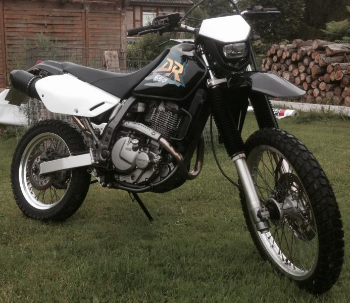

Bin seit ca. 2 Monate in Besitz einer Dr 650 RSE. Gute 15'000km beim Kauf gehabt und jetzt etwas über 17'000km. Nun wollte ich fragen wie Zuverlässig sind diese Motoren. Natürlich ist die DR bei mir in guten Händen und pflege sie immer und immer wieder. Und die zweite Frage lautet was im Bereich Auspuff noch zu machen ist. Hab gesehen das oft von GPR die Rede war. Passt der ûberhaupt??? Muss ich denn noch eintragen lassen? Fahrgestellnr ist SP4 3A1 039 04 falls das Hilft:)

Gude und willkommen im Forum,
Deine DR ist ja noch fast neu
Wenn nix doofes passiert ist der Motor der DR super zuverlässig, vorallem für einen Eintopf.
Problem gibt es meine ich mal bei den Pleuellager (dazu kann Uli glaube ich was erzählen
), mal gibts eingelaufen Kipphebel (gerade bei zuwenig öl) und bei manchen geben irgendwann ein paar Zahnräder vom Getriebe nach (meist aber nix was sich nicht reparieren lässt).
Außerdem ist halt Rost ein Thema, vorallem am Auspuff.
Aber damit das alles jetzt nicht zu abschreckend ist:
Ich habe meine RSE dieses Jahr über die 100000 km Marke gefahren. Dabei wurde sie seit Jahren bei Wind und Wetter ganzjährig gefahren (auch im Winter wo nix mit warmfahren ist).
Gemacht wurde bis letztes Jahr immer nur das nötigste, ich habe dann in letzter Zeit allgemeinen Kram gemacht/ machen müssen (Bremsenüberholen etc).
Außerdem musste wegen ein paar Löchern zuviel in den originalen Flüstertüten ein neuer Auspuff her, ist ein GPR geworden.
Ist ein bisschen gefrickel ihn anzubauen und du brauchst den Krümmer eine sp41/44/45 oder (und deutlich besser) einen Edelstahlkrümmer.

Gpr macht mächtig Braaaaaaap
An der RSE musst den Krümmer wechseln, weil das mit dem Y-Stück nicht raus geht.
Alternativ ein Zwischenstück anfertigen aber das Theater würd ich mir nicht geben
Und gleich nen holeshot an den Pott.

Hi Dennis,
Nichts zu Danken... hier ist jeder Willkommen der dem alten Eisenhaufen noch ne Chance gibt
GPR Montiert an einer RSE ... allerdings ist die etwas zugeschnitten.
Bei der Montage muss man etwas drehen und Tüddeln bis alles sitzt, ist aber im Grunde keine grosse Aktion.
Es gibt aber auch mit Aufpreis eine 2 Topf Möglichkeit. so wie es original wäre

Auspuff ist montiert. Hammer sound. Krümmer war schon am glühen:)Nun habe ich ein Problem mit den neuen LED Blinker. Wie kann man die am besten montieren. Bräuchte ein wenig Hilfe. Was au noch ein kleines Problem ist das ich bei der Lieferung nur 1 DB Killer bekommen habe. Ist das oke, weil es verschieden Varianten gibt oder müssen zwingend 2 DB Killer dabei sein?

Ich habe zum aktuellen GPR auch zwei DB Killer dazu bekommen. War aber trotzdem noch zu laut. Deswegen habe ich wie früher auch schon einfach eine dicke unterlegscheibe vor den Auslass des Killers geschweißt. (So kommt auch keiner der Wegelagerer mit dem Zollstock durch) Siehe da. Wie erwartet Leise genug. Ich frage mich echt wie GPR eine Typisierung dafür bekommt. Das ist so wie es Original geliefert wird eindeutig zu laut. Da braucht man auch nix messen.
Re: Braaaap
Flammsieb, sieht aus wie ein kegel,mit vielen kleinen löchern.gehört mit der spitze nach vorne in den übergang krümmer,endtopf.
Bei mir waren 2 db killer dabei. Einer mit durchgang, sprich nur ein rohr. Null db eater funktion und einer mit einer scheibe aufgeschweisst,mit 10er loch. Angenehmer sound. Alternativ ginge auch den offenen eater nen deckel drauf und seitlich löcher rein
