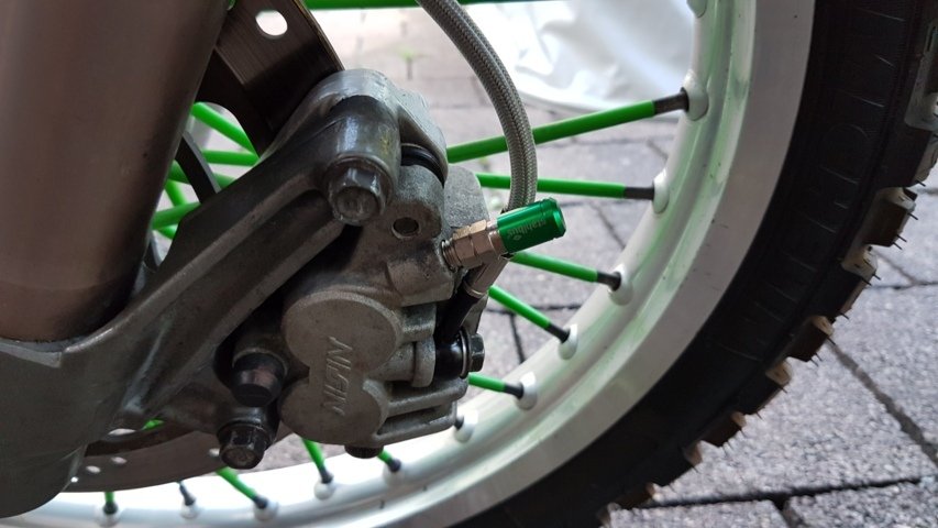

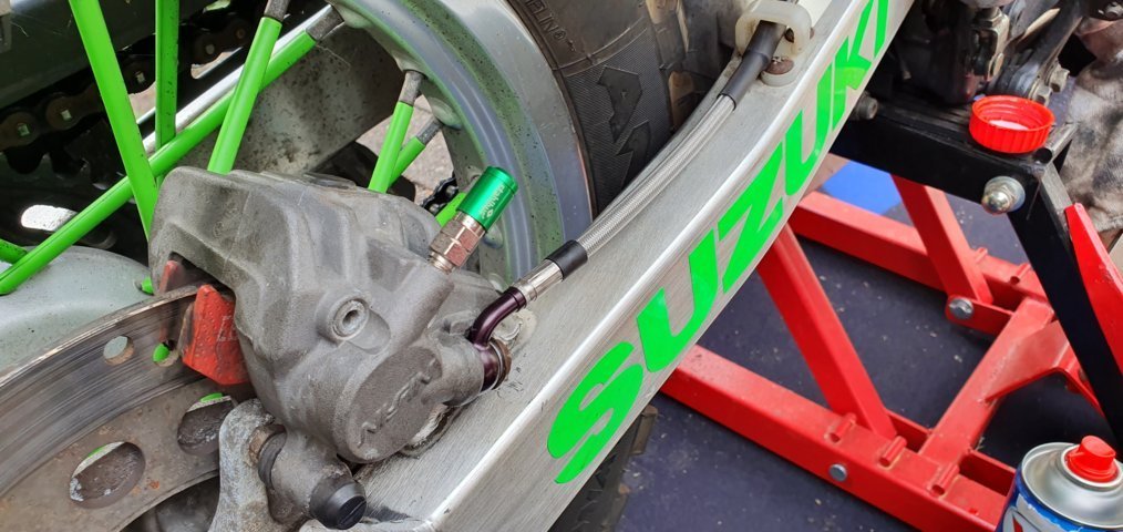

Re: Nochmals Hohlschraube und dieses Mal Stahlflex
Ich habe die Stahlbus mit Ficher-Stahlflex an der 46er verbaut. Dass die Ventile weiter rausstehen macht nix.pallas hat geschrieben: 16 Okt 2020 10:20 Die Stahlbus habe ich auch bereitliegen für den Umbau. Diese werden jedoch ein gutes Stück weiter abstehen, wie die originalen Ventile.
Ob das gut ist...?
Vielleicht bin ich einfach von meiner Honda "geschädigt", was das Entlüften angeht.
Bei der ist das, trotz Stahlbus, eine sehr, sehr mühsame Angelegenheit.
Dauert ewig, da das Ventil nicht an der höchsten Stelle sitzt und so die Luft kaum rauszubekommen ist.
Bei der DR habe ich es bis jetzt noch nicht selbst gemacht. Vielleicht ist es ja ein Kinderspiel im Vergleich.![]()
Das befüllen und entlüften war ein Kinderspiel, habe ich das erste mal in meinem Leben gemacht.
Tipp: Hol dir die Entlüfterhilfe von Stahlbus. Damit ist das Neubefüllen total easy und in Rekordzeit erledigt
https://www.louis.de/artikel/stahlbus-v ... r=10002847
so siehts bei mir vorne aus: und hinten
